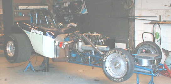

Här hitta jag en stressad B19!
http://www.ycc.nu/eriksson.html
Motor:  Volvo B19 16V Turbo
