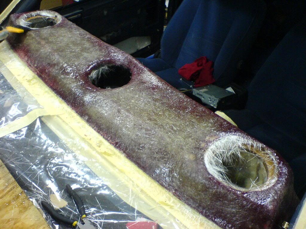

Blanda i 2% härdare i polyesterplasten. Rör om noga.
Riv glasfiberduken i små bitar.

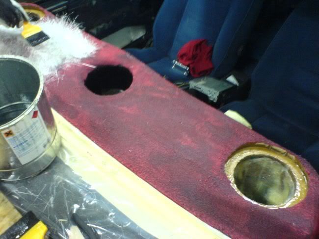

Pensla på polyester på formen. Snåla inte.
Lägg dit en bit glasfiber och vät den genom att dutta med penseln,
rikligt indränkt i polyester. Fortsätt likadant och överlappa något vid
ändarna.
Lägg aldrig en stor bit i hörn, eller skarpa kanter.
Det är svårt att få den att forma sig.
Man behöver inte vänta mellan lagren.
Se bara till att glasfibertrådarna hinner lösas upp ordentligt
innan nästa bit läggs på.
Det får inte finnas vita partier i platen.
Det är luft och gör slutresultatet sämre.
Tryck uppifrån med penseln och försök arbeta fram en slät bubbelfri yta.
I hörn och kanter arbetar man ut luften från vecket och ut.

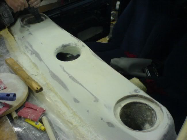

Glasfiber blir oftast ganska ojämn och måste slipas och spacklas.
Man börjar med att ta bort de stora rugglorna i ytan genom att använda grovt slippapper. Maskinslipning är att föredra.
Tänk på att dammet är farligt och dessutom kliar det värre än isolering om
man får det på huden... i flera dagar dessutom.
När ytan är hyfsat jämn spacklas hålorna igen. Slipa inte mer än att glasfibern
kommer fram. Slipar man mer då, kommer spacklet att nötas snabbare än
glasfibern och det blir ojämnt. Lägg hellre på mer spackel om det inte blir
bra första gången.
Man behöver inte använda glasfiberspackel till detta. Vanligt finspackel av tvåkomponents typ fungerar fint.
Ska ytan lackeras måste den grundas med filler eller annan typ av l
ämplig grundfärg.
Allt som känns och syns när grundfärgen är lagd, syns också i lacken sedan.

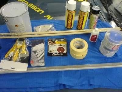

Liten inköpslista på begäran av Paq:
Samtliga produkter från Biltema.
Polyester   5 kg     Art nr: 36-078            349:-
Härdare    100g                36-077           29,90:-
Glasfiber    10m                36-071            239:-
Finspackel  1 kg                36-052           79,90:-
Maskeringstejp                 29-551           16,90:-
Vp-rör 16mm 3m               44-810            9,90:-
Fogskum 750ml                 36-482           49.90:-
Aceton 1 liter                    36-154            39.90
Det finns även mindre förpackningar av polyester och glasfibermatta,
men det är billigare att köpa storpack.
Åtgången varierar på hur många lager man lägger.
Beräkna alltid att det går åt mer än man tror :)
