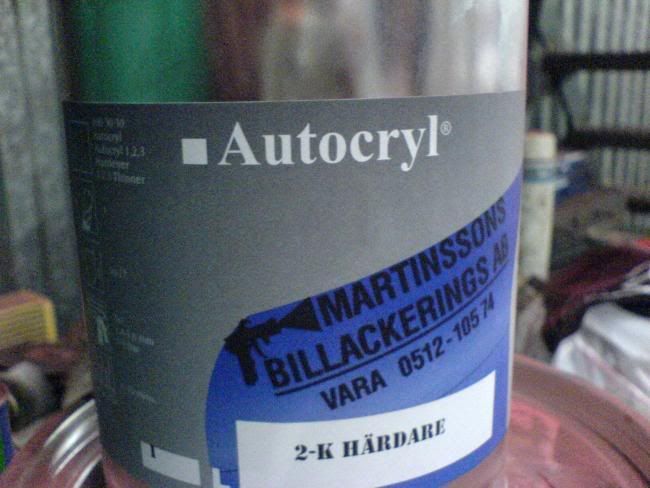

Härdaren

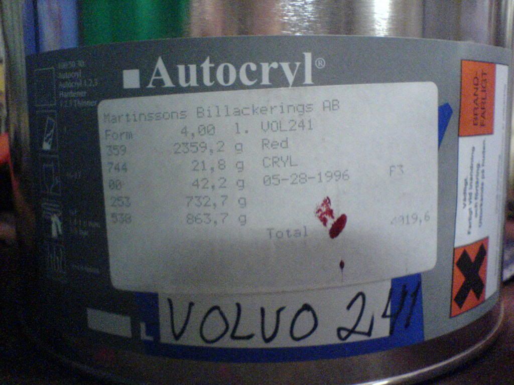

Färgen blandas som synes på receptet på burken i vikt.

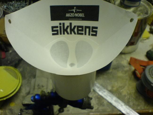

När färgen är blandad ( i separat burk) hälls den genom en färgsil ner i sprutan. Detta för att undvika att
få med smuts i färgen.

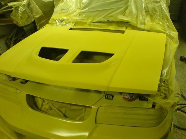

Grundfärgen slipad.

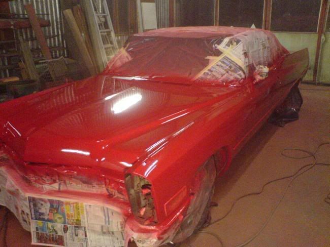

Senaste lacken.. Cadillac med Volvo 241, klarröd.
