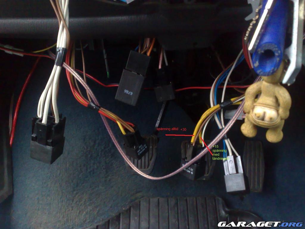

Men är det ingen som vet vad det relät som jag skrev om tidigare är till? det satt ett stort relä underratten som det är 3 stift på 31 ,49a ,49. det var inte inkopplat vad jag kunde se, förvisso stoppade jag in handen och drog i massa kablar innan jag såg det, så vet ju inte om det har trillat av någon kontakt som jag sedan har satt fel relä i?
Finns det mer än 3 relän, under instrumentbrädan (vid rattstången)? Har du möjlighet att fotografera dessa? Kan vare, ett gammalt relä, som bara sitter där! :) /Max
Är det inte dessa foton (på sida ett i tråden)? http://www.300power.com/forum/index.php?topic=3846.msg47371#msg47371

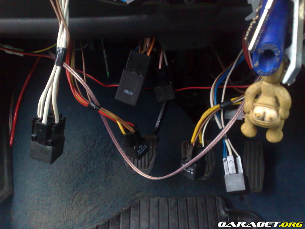

« Svar #53 skrivet: mars 09, 2008, 16:31:00 »
jo det är det vänstra av dom. det är det som inte är inkopplat :S
jag har betydligt fler än 3 relän under ratten. jag kan se om jag kan skaffa bild idag. det är rätt mörkt så ska se om det går att foto.
har varit ute och testat att byggla 30 och 87. någon som är konsitgt är att det ger inget utslag på multimetern men när jag tar bort bygglen så rör sig spänningen kanske till 2volt. den peakar på det. men bara när jag ska ta bort bygglen :S lika dant händer när jag andvänder tändningen istället för att byggla
Här är en bild på de 6 relän som jag har

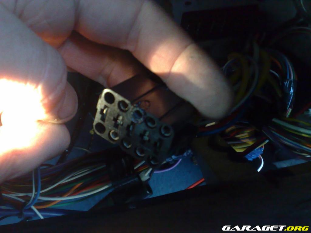

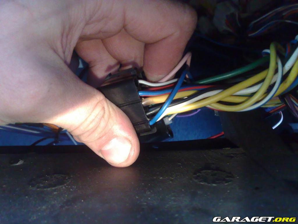

nu har jag gjort ett fynd.
jag tog loss kontakterna inne i kupen till säkringsboxen.
så såg jag att en av dom grova gula kablarna var lite svart och i plast höljet hade det bränts. lika så i säkringsboxen, det kvar nr 58.
jag ska lägga upp bilder
« Senast ändrad: mars 10, 2008, 17:54:09 av rgolsson »

« Svar #61 skrivet: mars 10, 2008, 22:39:17 »
Bra att du hittade felet och riktigt bra att du tog bilder så vi också fick veta vad som var fel:)
Fungerar allt som det ska nu?

Jo det borde nog vara detta som är felet.
Om det varit glappkontakt så har det gnistat och gått varmt så att plasten smultit, går nog en ganska stor ström i denna kabel.
Nej det har nog inte varit laddningsregulatorn, batterilampan har lyst pga att strömmem gått bakvägen pga detta kabelbrott.
Behöver du ny säkringsbox? räcker det inte att rengöra och klämma ihop hylsan i kontakten lite så den gör bra kontakt med stiftet.

« Svar #66 skrivet: mars 10, 2008, 23:49:19 »
Tack för bilderna, var tvungen att gå ut och kolla på min 360 87. Det finns en hel klase relän, även på den! Skall kolla närmare i morgon. Min ref för 3 st var 340 85... :)/Max

Vilken strömomställare bytte du? Eller menar du kontaktstycket som var bränt på bilden?
Anledningen till att felet uppstod just i kontakten är säkert att det varit dålig kontakt. Då blir det varmgång just där kontakten är som sämst, till slut blir det så att felet "svetsas" ihop eller som i ditt fall att det blir bränt och ännu sämre kontakt tills det till slut inte ger kontakt alls!
Ett tips till oss alla inför en störningsfri framtid är att ta bort de här kontakterna nån gång och antingen spraya med kontaktspray eller smörja med nåt fett om det finns för detta ändamålet..  ::)
Har du spänning på den gula på anslutning 87 på Huvudrelät så ska det vara spänning på den blå på Renix oxå.. annars är det avbrott nånstans i mellan.. undrar om de kopplas samman i säkringsboxen tro? Finns det några kopplingspunkter där förutom säkringar och reläer..? Jag vet inte för jag har inte behövt lyfta på locket ens..
Jag hade visst fått upp ett spår här.. utan att jag visste om det själv  ;)
Fungerar allt som det ska? Bilen startar, instrumentpanelen lyser och laddlampan tänds inte?
