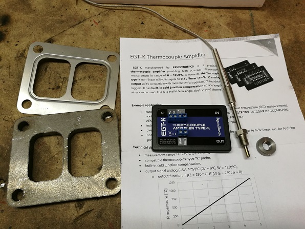

Jo, när det är på denna nivå så är det bara roligt.  ;D  Rena avkopplingen att gå till garaget.
Grenröret är klart och har nu T4 fläns. Även uttag för avgastemp och avgasmottryck på plats
/M
