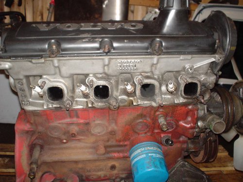

Hej,
Strax ovanför 2:a och 3:e utblåset, eller närmare bestämt i mitten på sidan av toplocket läcker min 360 GLS vatten som en spruta från något som ser ut att vara en frostplugg (som gått)!
Nån som vet nått om detta, på Mekonomen kan man bara få tag på pluggar som är 4,5 cm i diameter, detta hålet verkar snarare vara kring 2 cm.
Är det en frostplugg som gett sig eller är det kyrkogården som gäller för gamla Bettan?
Stormen

Har du bild på toppen?

Hej,
Jag vet bara om frostpluggar i blocket.. och dom är nog 4,5cm i diameter.
Vilken sida av toppen, för det är väl topplocket du menar?
Här är bild på avgassidan:
Och här insugssidan:

« Svar #3 skrivet: oktober 19, 2009, 13:08:47 »
!!!!!Den lilla (ca 20 mm) runda pluggen strax snett under tändstiftet mellan 2:an och 3:an på avgassidan menar jag!!! Enligt Volvo så finns det att beställa en frostplugg som är 17,5mm och en som är 21mm.
