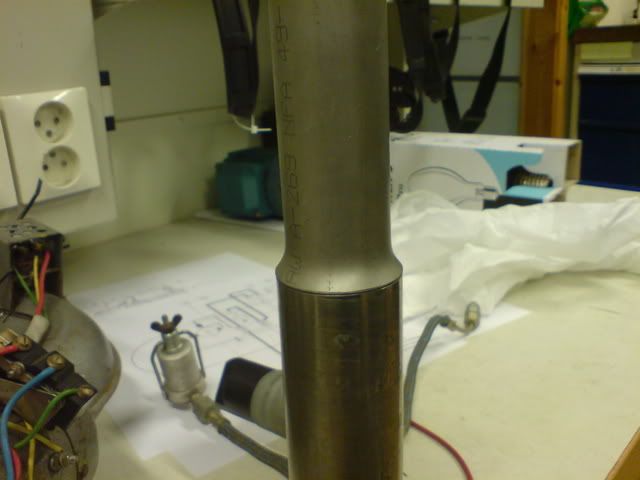

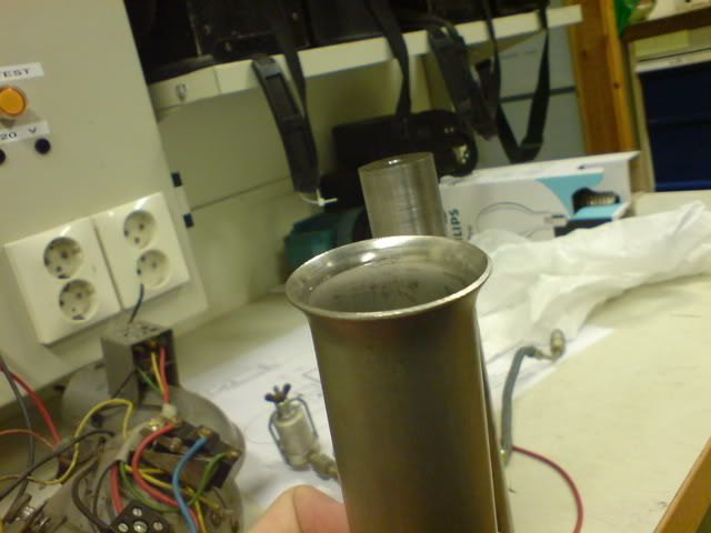

« Svar #342 skrivet: juni 19, 2008, 22:48:04 »
Hade ingenting att göra på jobbet idag igen :D
Funderar på att bygga eget insug när man endå håller på ;)
provade att göra trattar ;)
Det gick ju förvånansvärt lätt! på första försöket, använde verkstadspressen som pallar 200 ton, men den fick bara mysa på 1.5-2 ton någonting ;)
Sedan, hur stor tratt ska man ha? och hur grova rör? ska prova att ha ganska långa rör iaf för att få mycket vrid på låga varv när turbon inte jobbar ;) eller?
//Johan
« Senast ändrad: juni 19, 2008, 22:53:37 av jyllskar »

« Svar #343 skrivet: juni 20, 2008, 01:00:44 »
haha ser ut som att trattarna var mjuka som smör :P haha kommer att bli kalas sen :)

SV: Volvo 360GL/T(?)
« Svar #344 skrivet: juni 20, 2008, 09:35:22 »
långa trattar är ett plus om man vill ha effekt på låga varv, ja!
sen ska dom väl vara lika stora som kanalen i diametera, eller du tjänar ju inget på att ha större om man säger så!
EDIT:
vad hade hänt om du fortsatt pressa? hade kanten på tratten fortsatt utåt?
för om du svarvar ett pressdon med en radie så kan du kankse pressa fullradie trattar? :D  det är då mycket bättre än dessa "halv-radie trattar" enligt KG trimming (står om det i katalogen)
man kanske kan beställa fyra trattar av dig i framtiden? dom såg riktigt bra ut!  ;)
// Fredrik

« Svar #345 skrivet: juni 20, 2008, 10:33:22 »
Coolt! Men hur tillverkar "proffsen" sina fullradietrattar då? Är dom i ett stycke eller pressar dom trattarna först och svetsar på rörstumpar sedan?
Kul att du har kul på jobbet Johan!  ;)
« Svar #346 skrivet: juni 20, 2008, 13:51:52 »
Ska prova att svarva till ett annat dorn utav ett grövre ämne med mer radie så man får ut tratten lite mer.
Sedan ska jag prova att ta ett rör som har ungefär samma innerdiameter som tratten får i ytter, hänger ni med? och sedan pressa ner kragen på tratten så kanske det blir en fullradie? men nu är det helg! så det blir nästa veckas projekt ;)
Ja klart man måste ha kul på jobbet :) Mekanikerna funderar om jag valt fel yrke :D Är ju elektriker men håller mer på med mekaniska saker ;) Kallas man då Elektromekaniker? ;)
Trevlig Midsommar på er alla 300 tokar ;)
//Johan

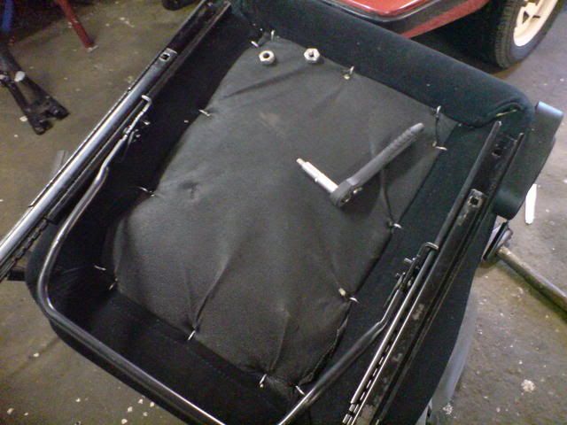

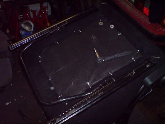

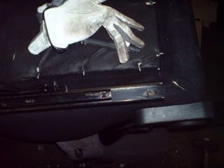

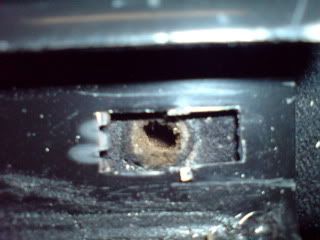

« Svar #354 skrivet: juni 27, 2008, 22:33:42 »
Nu är bägge stolarna i! :D
pasagerar stolen tog ca 30min att montera, då var jag själv! ;) då är det enkelt :P
Lite bilder på arbetet :P
Förarstolen blev det inge byggbilder på men..
Först stol borta :P
Sen satt den som ett schmeck!
Passagerarstol ur!, visar underredet.
Underrede borta, var jobbigt att komma åt skruvarna som satt uppifrån så jag kapade av underredet från stolen och sedan skruvade bort glidskenan.
Underrede, tog med mig cykeln om den skulle behövas men det gick så smidigt att den fick åka bakpå igen ;)
300 orginalunderrede på sittastillstol
Det enda man fick göra var att borra upp de 4 skruvhålen till 8.5mm i skenorna (4st) är gängat med m6 orginal. och de bakre hålenfick man kapa upp mellan 2st hål så man fick lite vingelmån ;)
Sen var det bara att dra fast i bilen igen ;) man får bända lite i stolen för att få dit dom sista skruvarna men det funkar och allt glider lätt :)
Det enda är att jag skulle vilja ha ner stolarna 5-10 cm för man sitter fortfarande högt upp, men då lär man kapa i bilen och flytta ner kullarna som stolen står på.
Men annars är det jäkligt bra BOLT ON stolar! :) man fick med underreden till stolarna men då fick man ändra i karossen så varför inte använda orginal när det går ? ;)
All for nu! :)
//Johan
