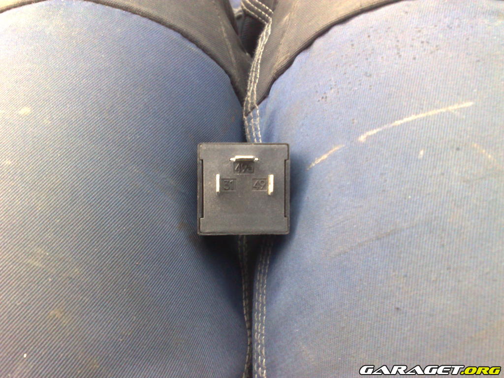

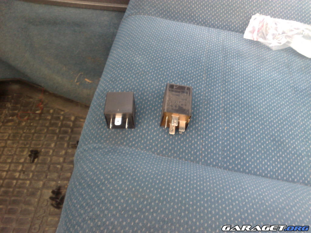

jag hittade ett relä under ratten som inte var kopplat till något. det finns 3 olika sorters relän. ett med rätt många stift. ett med bara 3 stift och massa med 4 stift.
det med 3 stift hade ingen kontakt. Jag hittar ingen som den skall vara inkopplad på heller.
Max
Har du börjat leta relän? Kolla denna fakta-tråd! :) /Max http://www.300power.com/forum/index.php?topic=3849.0

jag har bytat alla relän. det sitter en del fler i en med b200f.
men det relät som är till huvudströmen. var ger det spänning till mer?
men jag har ett relä som jag skrev tidigare som inte är ansluten till något.
cigutag klocka? för det funkar.
Det vänstar
« Senast ändrad: mars 05, 2008, 17:41:39 av rgolsson »
Till allt, som normalt fungerar, först då nyckeln vridits ett snäpp. Reläet matar säkringsboxen!
Har du några foto på dina relän. Är speciellt intresserad av de som "finns på en b200f". Om så är fallet skriv några rader i denna tråd (se länk)! :)  /Max
http://www.300power.com/forum/index.php?topic=3850.0
« Senast ändrad: mars 05, 2008, 17:50:23 av Max »
