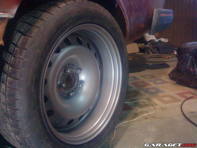

men passar peugots fälgar på volvo 240?

japp det är 5*108 bultcirkel samma nav hål men et 45-48 på fälgarna

har hittat plåtfälgar åt dej. 17".
dock kostar det en del. gummihuset har för 750kr/st.
blev själv sugen på att köpa ett gäng å måla vita sen smälla på 242an.. =)
tackar tackar, men ja ha hittat en annan sida sedan lkänge
http://www.alven-ingvarsson.se/shop/?sel_ctrl=Stalfalgar
