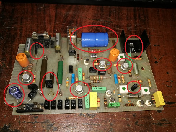

Stopp i bygget...svetsen har gått sönder. Har en ESAB A10-160K som jag håller mycket kär. En stor och klumpig svets, men som har fantastiska svetsegenskaper. Så nu felsöker jag och det lutar åt att felet finns i elektroniken och det innebär att jag måste utforska nya kunskapsområden som jag inte behärskar....
Men som man säger på andra sidan Atlanten....Just make it happen!  ;)

Tråkigt att svetsen pajjat för dig, får hoppas du lyckas utöka dina kunskaper så du får lagat svetsen :)

Jo, inte roligt. Skulle jag bli tvungen att köpa en nya motsvarande svets så får jag nog hosta upp ca. 10 000:-.

Jo det är ju det, har själv en Esab Caddy 160 och en sån hobbymaskin går på runt 10 000 men duger gott för mig och helt klart värt istället för budget-märkena.

Hm, det är riktigt pilligt det här med elektronik, men nu är nästan alla transistorer bytta och i morgon byter jag kondensatorerna så får vi se!!

Jiiihaaa!!  ;D  Jag har en svets igen. Riktigt glad att det funkade och samtidigt förvånad. Nu höll jag mig inte till min plan att byta en komponent i taget och testa för att se vilken som var trasig. Nu är det strunt samma, den funkar! Jag bytte de komponenter som har en ring runt sig.

Tack! Det var lite svettigt några dagar där, för jag hade inte med i budgeten att lägga ut 10 000 - 15 000:- på en svets. Men, nu kostade reparationerna 400:- och några grå hår...  Plus att jag fick lära mig något nytt om elektronik!

Skönt att du lyckades laga svetsen :D En liten prisskillnad jämfört med att köpa en ny :P

Skönt att du fick ordning på svetsen, bra med lite äldre grejer där man kan byta diskreta komponenter och inte behöver köpa nya kretskort...

jo, som min svärfar sa....vilket snyggt kretskort!! ;D
