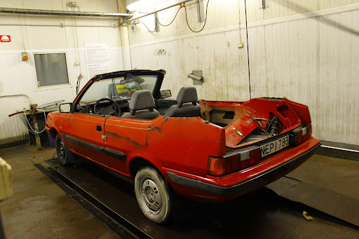

« Svar #10 skrivet: augusti 05, 2010, 13:16:53 »
Update: Nu har jag utfört kapningen, Lyckades även få på ett fint sidepipe :) (syns dock inte på bilden)

« Svar #12 skrivet: augusti 13, 2010, 12:52:18 »
:) Så småning om skall det svetsas ihop dörrar, baklucka och baksäte i plåt, måste även byta ut stolarna och borra hål i golvet.
