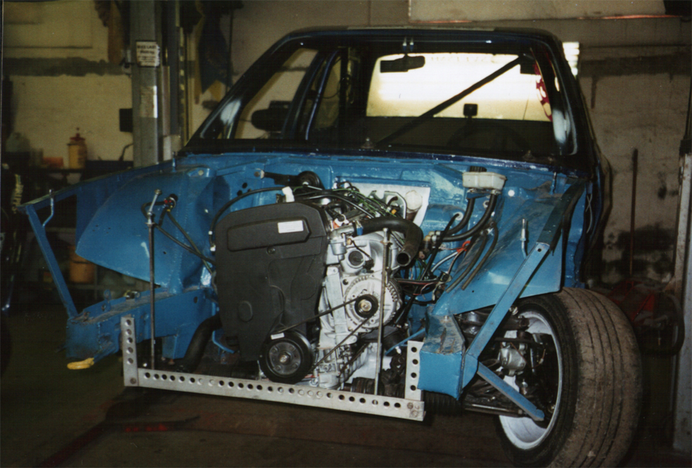

EE
  • Antal inlägg: 37
Re:Bygga kul vinterbil
« Svar #11 skrivet: juni 05, 2004, 00:35:48 »
Faan vad tufft med fem cylindrigt.. men det måste varit lite jobb i motorrummet.. finns något kvar av orginal chassit kvar där framme?? ;) ;) :D
