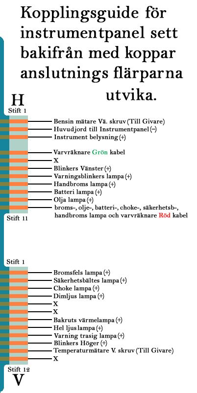

« Svar #76 skrivet: april 03, 2010, 16:47:54 »
Har försökt göra en guide till mätarinstrumentet för volvo340. Se den inte som 100 procentig utan kom gärna med tillrättaläggning om ni upptäcker nåt fel. Är själv osäker på om stift11 på höger flärp är en (+). Skulle gärna vilja att någon kan skicka mej en lista på kabelfärger på samtliga stift. Själv har jag ingen volvo340 utan roar mig endast med att använda mätarinstument panelen i mitt husbils hemmabygge.  ;D
SV: Elfel! Hjälp!
Vilket bra jobb du gör PW! Och tack för att du visar oss här som skulle kunna ha störst behov av guiden, utöver ditt eget (akuta) behov  :)
Har du mätt på ett mätarhus eller gått efter dokumentation som grund till guiden?
PW
  • Antal inlägg: 3
SV: Elfel! Hjälp!
« Svar #78 skrivet: april 03, 2010, 22:52:42 »
Tackar :D
Jag plockade sönder mitt egna mätarhus i molekyler mer eller mindre. Har både följt alla kopplings linjer visuellt och mätt dessa med instrument samt gått efter dokumentation från nätet osv. Så dessa stämmer är jag övertygad om ;)
Det enda jag var lite osäker på var stift 11 på höger flärp då denna även matar varvräknaren med (+) alltså den röda kabeln. Den såg annars ut att vara en (-) brygga till oljelampa, handbromslampa mm mm. Men sedan slog det mej i eftermiddags att det måste vara en (+) ändå då dessa går var och en till nån form utav givare, så som jag ser det mao.
Men det skulle vara bra om nån som är lite insatt i detta kan bekräfta det hela...e ju en amatör själv *lol*
Det man kunde göra är ju att komplettera med vilka kabelfärger osv som skall gå hit å dit. Har som sagt bara mätarinstrumentet å labba mä. Har läst mycket på forumet utan att vara reggad här då jag inte har nån 340. Och har ju sett att folk frågat mycket om detta i olika sammanhang...å e man arbetslös å rastlös som jag så va det bara att sätta igång å fixa till nåt.  :P
SV: Elfel! Hjälp!
« Svar #79 skrivet: april 03, 2010, 23:41:49 »
Stift 11 bör som du säger vara en + matning då oljetrycksgivaren handbromsbrytaren et.c. alla jordar för att tända respektive lampa. Bra jobbat, utmärkt hjälp för mig framöver när jag ska få dit varvräknare och termometer i mitt mätarhus!
