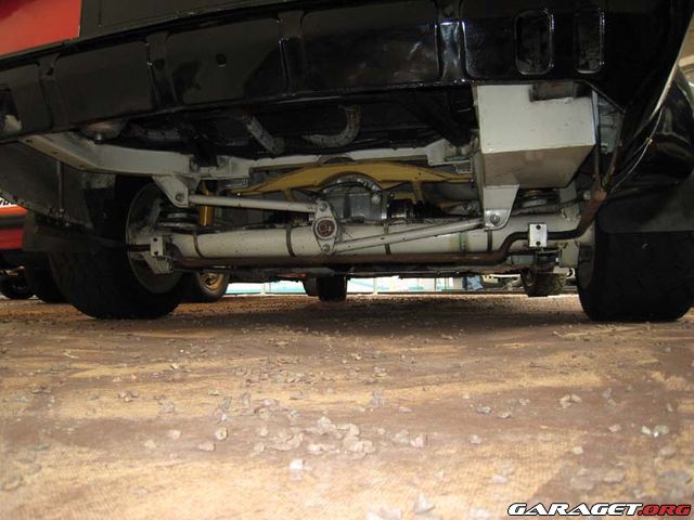

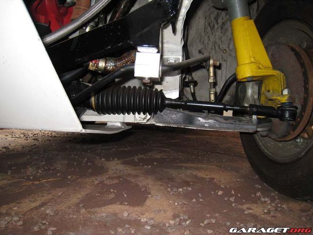

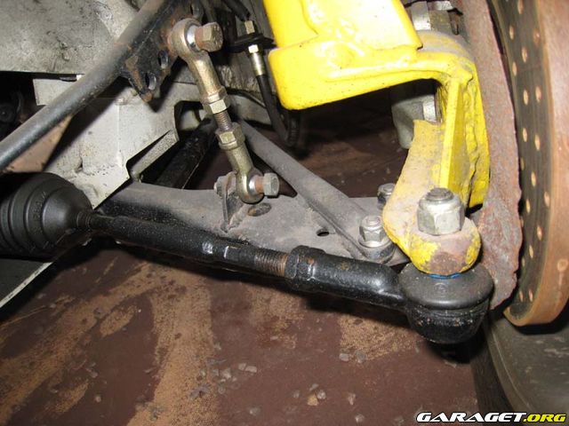

Var å fotade lite på bilen i dag!

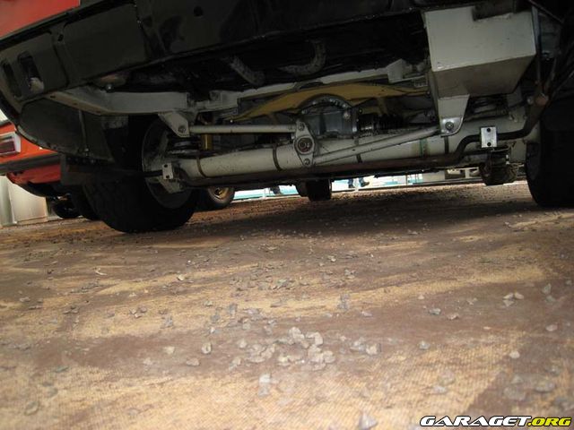

Alfadelar i bakvagnen.
Kränhämaren bakåt...

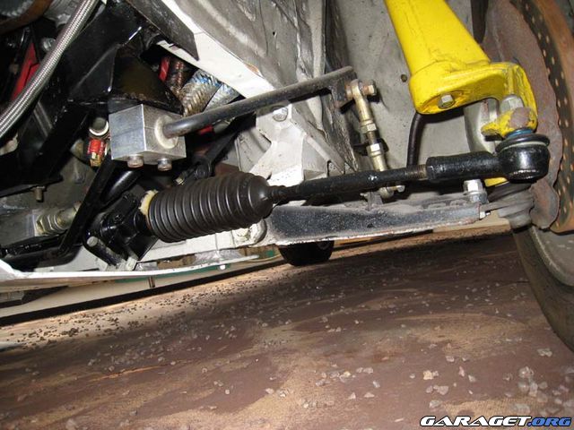

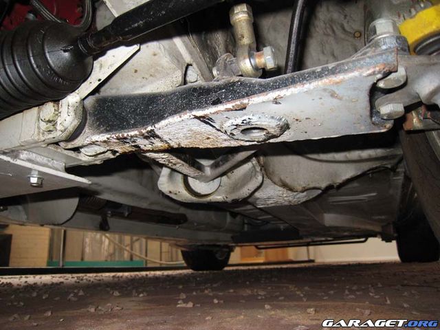

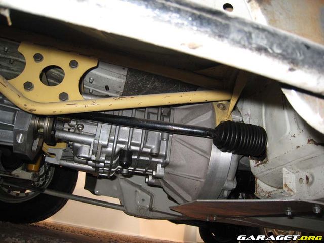

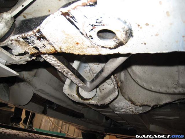

Fundear på om detta åxå är alfa....
Klart intresangt att se hur dom förstärkt.... Fundera på att gör lika på min nästa gång framvagnen är nere.

Tack för bilderna Ted  :)
jag antog att det var den här typen av bilder du ville ha!
Framvagnen är förstärkt ganska rejält... Framvangsbalken är ny.... osv

« Svar #3 skrivet: mars 20, 2010, 21:51:47 »
Den är gjord i alu Ted  8)

« Svar #8 skrivet: mars 21, 2010, 11:52:44 »
bakaxel klumpen är volvo 240 1030 hus i aluminium och växellådan är getrag m50 från volvo 260 4växlad. 8)
  • Antal inlägg: 17032
SV: Chassibilder på 343RC från volvomuseum.
« Svar #9 skrivet: mars 21, 2010, 14:12:42 »
Vad är det du säger??  :D  Kan man bara bulta ihop dem i medbringarna och bygga en enkel stödram och sen är det klart?  :o
Förutom anslutningen mot transaxeln  ::)
Ser inte riktigt men antingen har dom en sprängkåpa eller en hembyggd sprängkåpa mot växellådan
