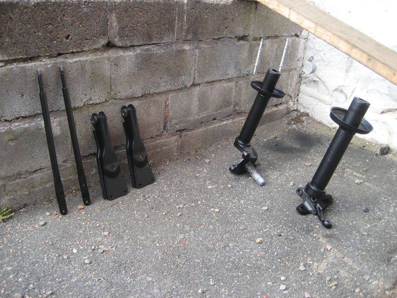

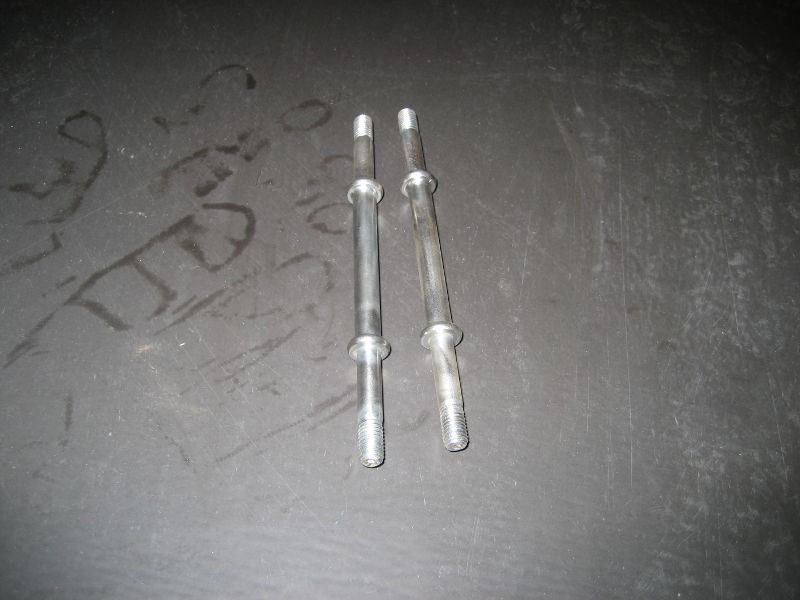

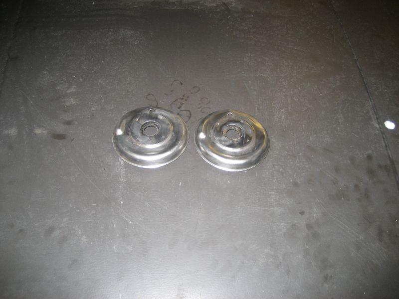

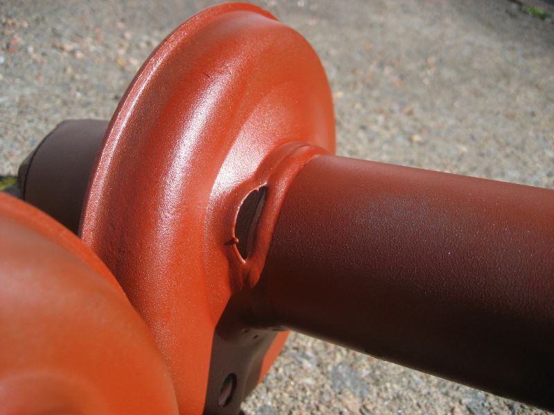

Låter ju bra det! Mina dämpare är nämligen sopslut och besiktningen anmärkte på ena fjädertallriken, så jag tänkte att det är lika bra att slå på stort och fixa till rubbet när man ändå måste mecka fjäderben på ena sidan.
Blir "nya" fjäderben, länkarmar och krängare och fjädrarna blir bakfjädrar från 940 kombi. Osså stötdämpare med hårdare olja om jag nu får till det!
Men är det nån som har koll på hur mycket olja det ska i?
Lägger upp några bilder också, kanske blir en projekttråd sen:
