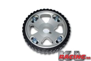

Jaha nu hittade jag nåt annat. Tidigare såg jag nån bild och fick för mig att man kunde montera trigger på svänghjulet, men det kanske är på remskivan man brukar montera det istället. Det här såg ju intressant ut men de finns ingen 44-2-2 triggerhjul :/
http://shop.klracing.se/sv/artiklar/motorstyrning/givare-tillbehor/givarfaste-1.html
Skulle inte en sån där grej kunna medföra att man skulle kunna justera tändningen om triggerkransen följde samma princip som ställbara kamdrev?  8)
