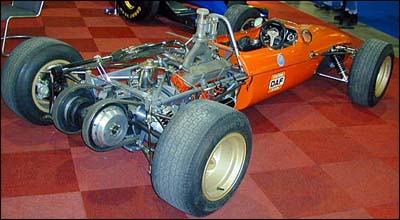

En rem-johan på strippen det skulle vara något det. De körde rallycross och det fungerade bra med variomatic. De hade 250 hk i sina b14 (1,6l) maskiner.
Daf körde även F3 med remdrift.
Med en bra tid på strippen med variomatic kan vi checka av detta sitat som jag skrev för 3 år sedan:
