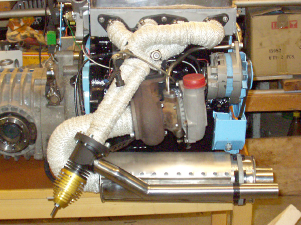

Jag tänkte att ni kanske ville festa på ett par bilder på hur själva turbokonverteringen ser ut när den inte är på bilen så den som funderar på att konvertera ser hur simpelt man kan lösa det utan alltför mycket meck och ingrepp i själva orginalbilen!
Mitt motto för bygget är ju att få mycket för så lite arbete å pengar som möjligt ( ok, vem vill inte det..) och att det ska vara enkelt att skruva med i fall något inträffar som gör att man måste riva (.. då jag hatar att skruva igentligen..) 8)
Frej: Jag har gjort det på enklaste sätt, dvs att slipa själva packningen så den passar mot toppen och sedan bara kopiera den mot insug/avgasröret ;)  Tratten är väl inte så upphetsande men jag får väl ta nån bild om ni vill se..
Zyklon: Jag har ingen aning då jag inte håller på me röblockarna.. ;) Har du något mått på en 530 fjäder kan jag kolla mot Primerans (men jag skulle nog tro att det inte är nån speciell skillnad i hårdhet i fall att dom skulle passa då 530 är ju hyffsat hårda från början, eller??

Riktigt nice turbobygge!
Och såklart smart med packningen som mall vid matchportningen, svårt tills nån förklarar det enkla  ;)
Kanske nåt man skulle ge sig på.. har några lösa insug, och snart ett löst x-traktorgrenrör  8)

Ser ju skitsnyggt ut! Måste bara undra lite - vad är det för någon turbo du använder? Är den vattenkyld? Ungefär vid vilket varv började den ladda med originaltoppen? Jag har ju vissa planer åt samma håll som du, men med insprutning från början, och då kan det ju vara bra att ta del av andras erfarenheter! :-)

Har skruvat ihop o kört en testrunda.. Den ryker ganska bra ??? Hoppas det slutar annars känns det lite motigt.. Jag får väl göra ett kompprov till..
Men annars så gick den helt okej nu med 0,5 i ladd men den kändes svag på varv så jag måste fixa riktiga spridarna snart som kan hjälpa till där det nu behövs. Jag tänker sätta 2st 360 glt spridare som jag har över där kallstarts spridaren sitter nu och flytta den nån annan stans eller rent utav hiva bort den!
Men vafasen.. kul är det i alla fall att den funkade igen och man ville genast koppla in min launchcontrol tjofräs.. men det får vänta lite till, har för många projekt som kräver en jäla massa tid!

Såg att du hade monterat en tankmonterad insprutarbränslepump på din bil... Det
verkar ju vara en väldigt smidig lösning, särskilt jämfört med min med en löst
liggande bränslepump under reservhjulet... Kort sagt, vad kommer den ifrån, och
hur mycket behövde modifieras för att få den att passa? Fungerar tankmätaren
med givaren?

Tankmätaren kommer från Ford focus (99-04) och man behöver bara slakta av hölje å lite skit från den så ser den ut som på bilden. (Jag använder såklart 340's armatur mm) Man fattar hur jag gjort om du tar bort din..
Allt funkar som innan, fast nu funkar ju inte sugpumpen.... Men som jag skrivit innan, kör inte med vanlig soppaslang från ok utan köp en stump bensintålig plastslang i stället! :P
