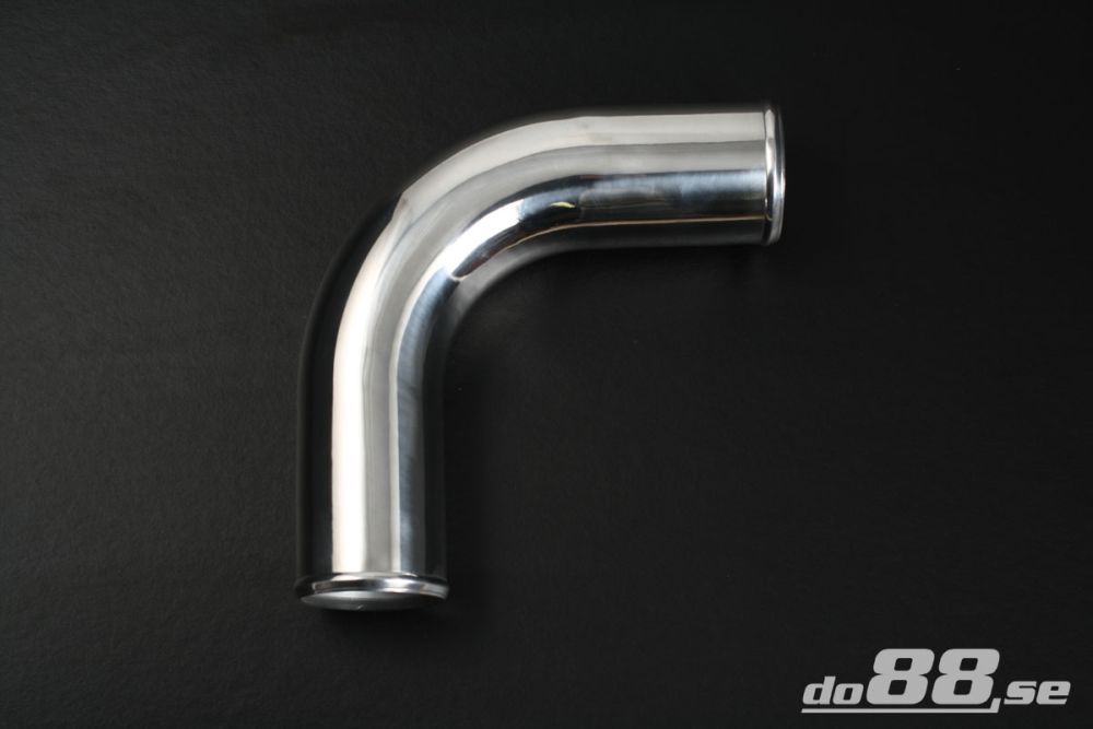

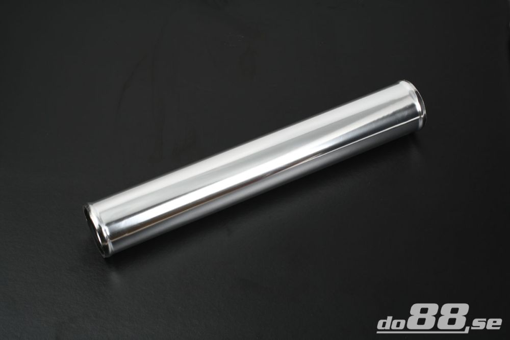

Lite 3"utv. saker från Volvo 960, inv. diameter 65mm.
Div 3" rör för att bygga bättre plenum till insuget.
