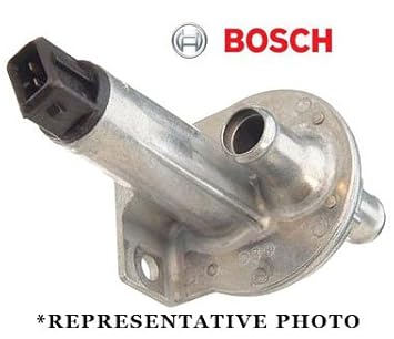

Borde snarare vara B200F.
Finns en ventil som sköter tomgången när motorn är kall.
Sitter bultad på ventilkåpan ovanför insuget och ser ut såhär:

Mät så du har spänning i kontakten till tillsatsluftsliden (komplicerat ord dedär), då spänningen slås på då du startar bilen börjar luftsliden sakta men säkert värmas upp och då minskar tillsatsluften.
Ett tänkbart scenario vore att det är avbrott på ledningen till denna (den brukar nötas sönder) och då har någon tidigare ägare helt enkelt skruvat ner tomgången till en lämplig nivå med varm motor.

Tillsatsluftsslidern är det ''tomgångsventilen som sitter uppe på insuget? den som finns bild på i tråden? eller är det något helt annat?

« Svar #5 skrivet: september 24, 2015, 21:06:16 »
Ja det är den jag menar.  :)
