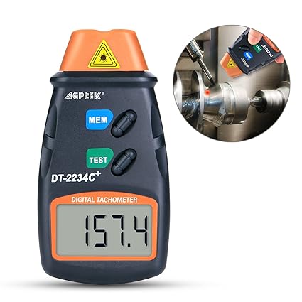

Liten update då :)
Har kopplat in omvandlarboxen till varvräknaren. Väligt lätt :)
Bra instrutioner och man kan ställa den med motorn igång. Fast behövde inte göra nått för grundinställningen blev toppen.
Jag mätte ut RPM med hjälp av en RPMlaser på remskivan på veven.
