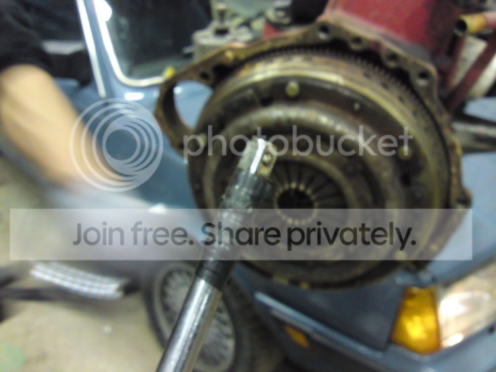

Då va bygget klart.. men ska byta tryckrören när ekonomin tillåter. Och så har kopplingen redan gett upp :( kan ladda ca 0.4 innan den slirar, men den e ställd på 0.6 och går som ett skott endå :)

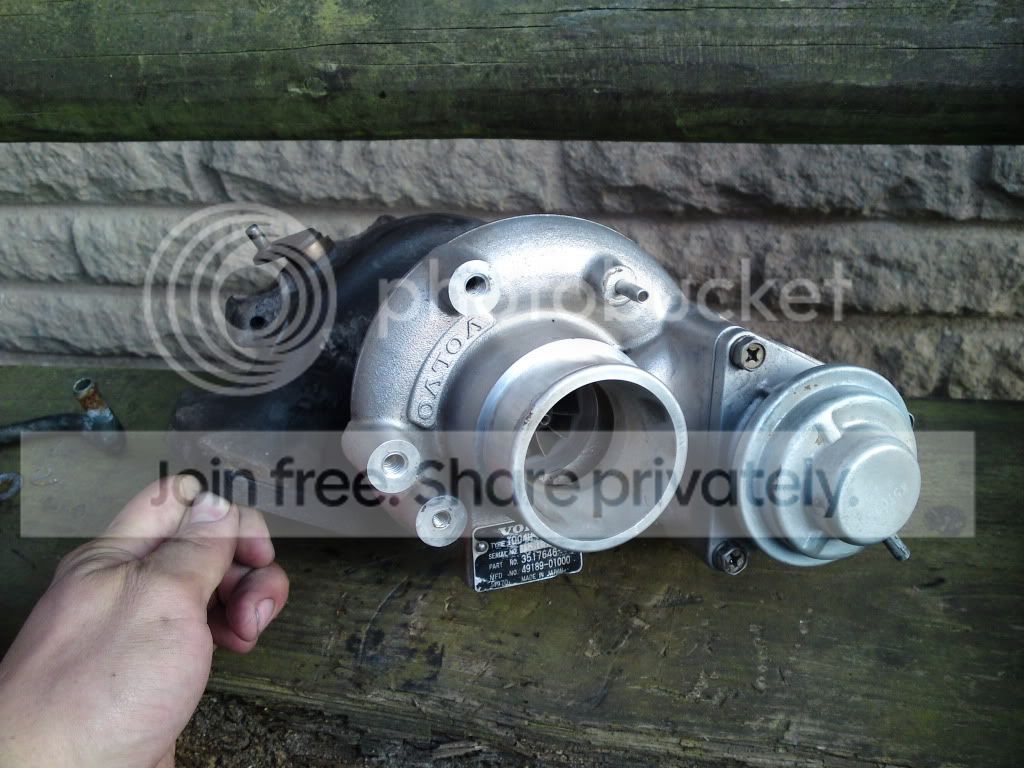

Leksaken vid namn td04 =)

Liten bild på kopplings bytet
Egen tillverkat centreringsdon :)

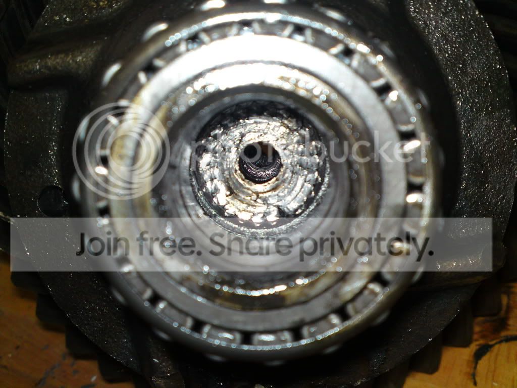

axlarna in i diffen från innre drivknut, inte riktigt bra skick...
Sidan där den korta axlen satt, kan säga att det va dåligt med drivning på den...
Extra avtappnigshål...
Lagat med Plastic Padding / Kemisk metall :)

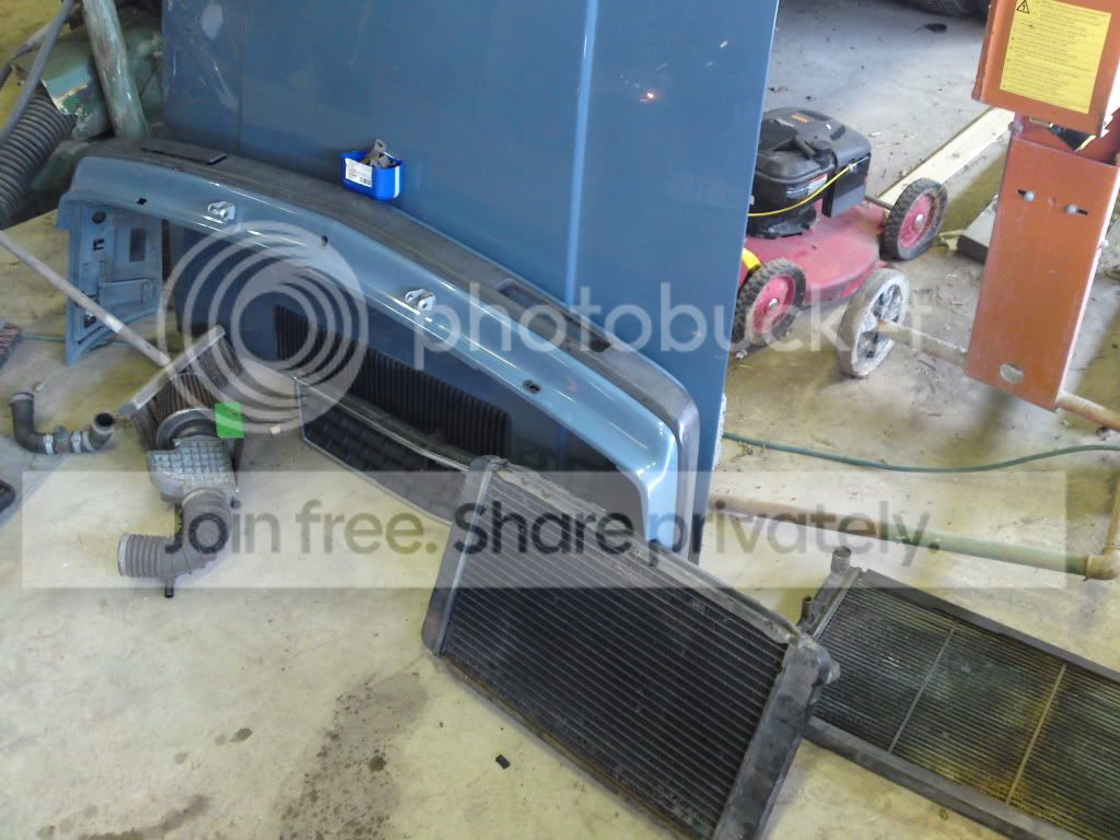

Bytade även ut kylaren till höger som läcker ganska så kraftigt..

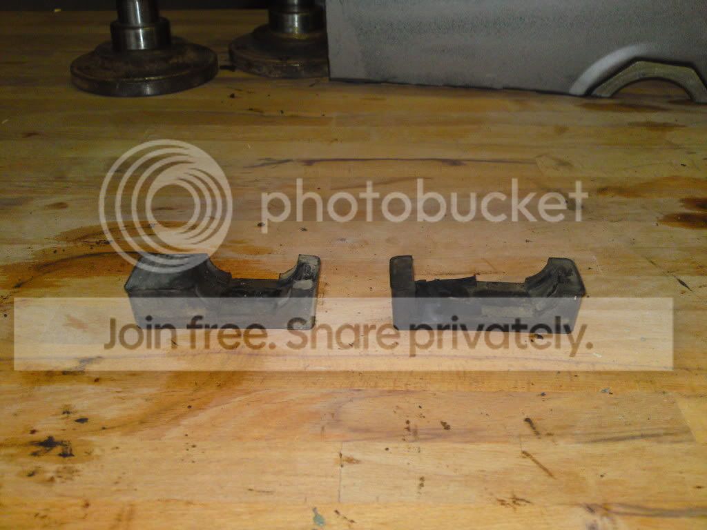

Fick modifiera gummifästena lite då den nya var tjockare  ???
Testmontering av IC från KL Racing :)

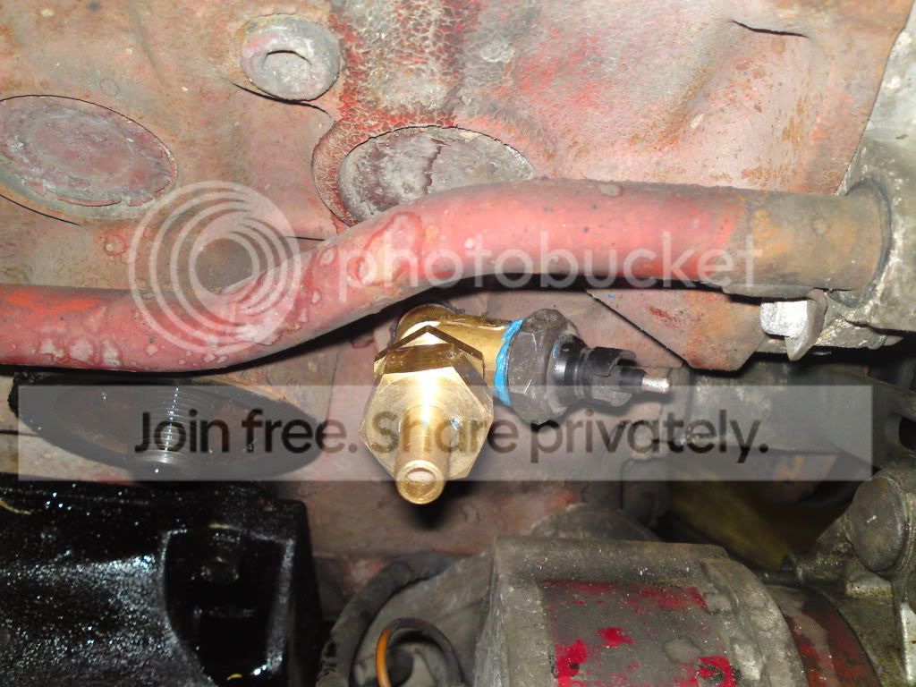

Fick tillverka en hylsa till oljekontakten, Blev två lagom stora muttrar som fick hjälpa till :)
Och så här fint blev det :)
Det man matar måste ju tillbaka, så det blev till att borra litet hål och montera en 18mm slangnippel  med kemisk metall :)

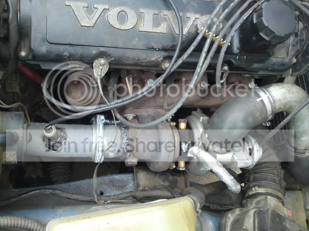

Fixade en anslutning till downpipen:) ser ut som f#n men är ju inte heller licencierad svetsare, och har bara pinnasvets att tillgå :P
Hittade ett par heta svetsbrillor i verkstan :P fungerade dock bättre med hel mask :)
Och så här blev det med Downpipen. Består av 2 st 90 böjjar och 1st 45 böj
 samt en liten bit rakt rör mellan 90 gradarna.
Här ser man ju även olje matningen till turbon, vanlig olje/bensin slang från Swedol som är lindad med avgasbandage.
Oljereturen monterad, även den slangen från Swedol och lindad. Använde tillkapat orginal oljereturrör uppe vid turbon.

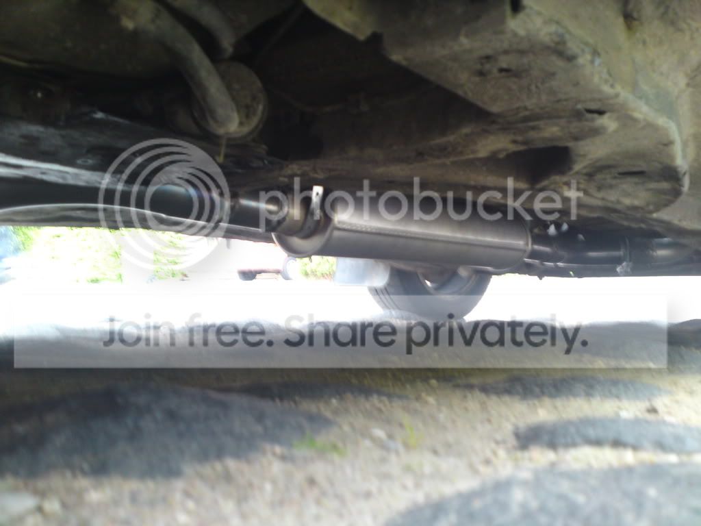

Enda Ljuddämparen på 2.5" sysytemet :)
