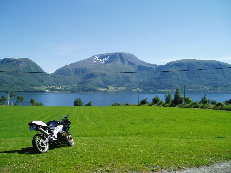

Her er at bilde av sykkelen min også, litt grønnere bakgrunn  :P
Volvo 740
Volvo 360
