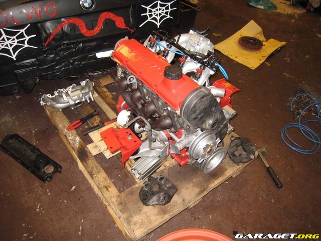

Jissaes vad ni jobbar med era projekt.... eller uppdaterar mycke! Mitt projekt hamnar så långt ner varje gång!
En liten uppdate här då.
Motorn ska bara få en turbo och en oljeretur så är den klar att stoppa i.

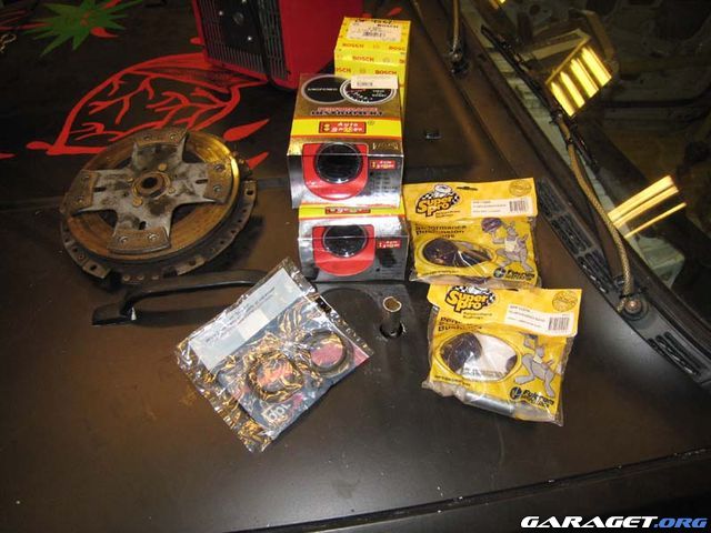

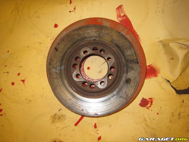

Bussningar från KG å lite annat!
Ser ni vad detta är???
just det Okhållare.... Varför 3st??? Jo så att SFRO kan titta på sakerna i lugn och ro!!!
Ingen jätteskilnad i diameter men den nya är ventilerad!
Motorn saknar lite delar fortfarande men det ska vi nog råpda bot på!

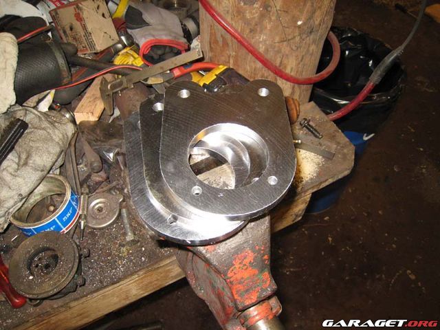

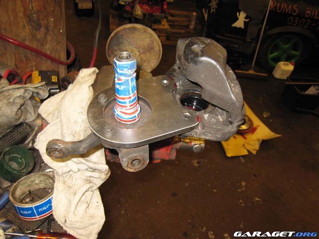

Till SFRO:
Ok jag håller på och modifierar fjäderben fram för alfabromsar.
http://www1.garaget.org/gallery/archive/40365/874813_qzdfvg.jpg
http://www1.garaget.org/gallery/archive/40365/874820_nz1kz0.jpg
Dessa plattor är 10mm tjocka i 2132 material. dom ska Tigsvetsas på plats och är fixerade med 2 st M7.
Oken är fästa med 2st M12 av 13.9 kvallitet. Ska ha en bricka och gänglåsning åxå.
Låter det bra?
Jag kommer bygga 3st ben så att jag kan ha 2 på bilen och ett att visa dig/er vid besiktningen, men jag har bara 2 ok.
Är det en bra ide att bygga 3?
Om SFRO säger att detta var jättebra så kan jag vattenskära sånnahär plattor mot beställning.

MEN ska du verkligen svetsa i fjäderbenet??? kolla extra med SFRO om det är ok!

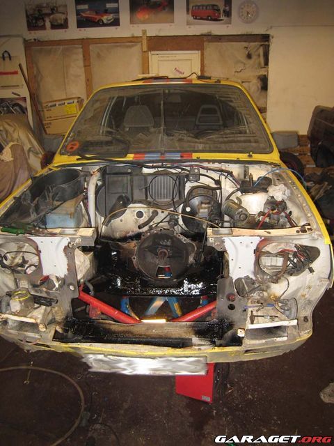

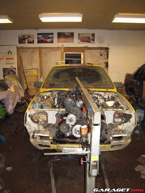

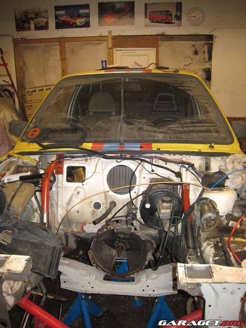

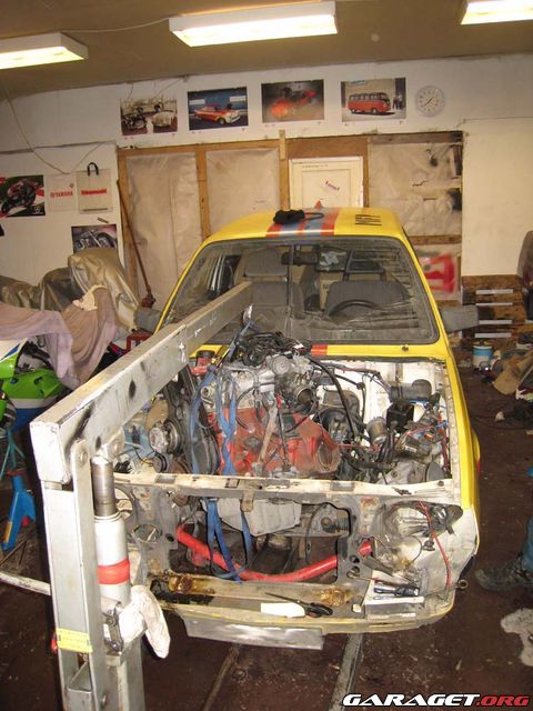

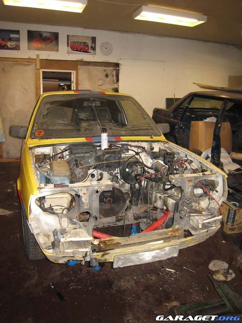

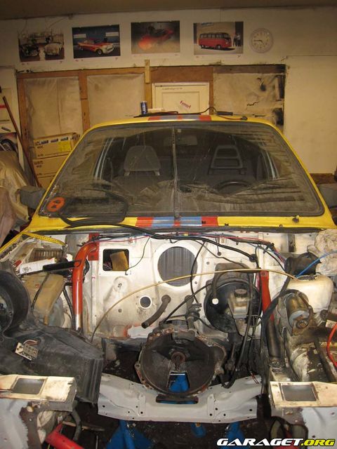

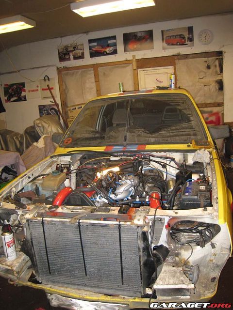

Bilder från dagens arbete!!!
Började demonteringen vid 11 tiden. Intercoolern har ju varit provmonterad ett tag!
Motorn är lös osv men motorlyften är TRÖTTTTTT. Vad gör man då??
Man kapar!!!!
Började lite med försrtärkningen i dag. Den här ska svetsas i rambenet och bultas i torpeden.
I morgon ska jag fortsätta.
Jag har flyttat över elsystemet till nya motorn men jag har en blå/gul flatstift hona med 2 kanblar i över.... Var ska den sitta? På insugsidan....

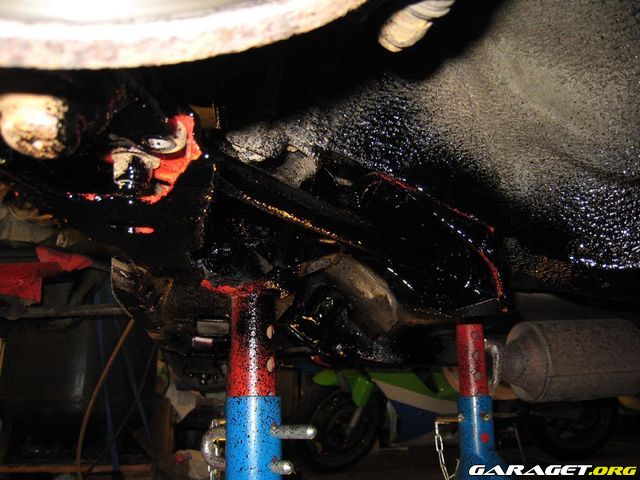

Torpedförstärkningar....
rostskyddad balk! Det var ingen genomrost alls på den!
Sådär ja! Underredsmassa! Nu ska den väll klara sig 10 år till!
Inte världens tydligaste bild men man kan se förstärkningen av pottorna och boxningen av länkarmarna.
På 940in finns det ett stag mellan reaktinsstagspottorna (Tillval) jag tror jag ska skruva dit det här med om jag får massa tid över....

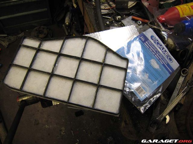

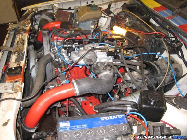

Ja å så till dagens arbete!
Började dagens arbete med att åka till clas i sjön och köpa cupefilter!
Tack för tippset!

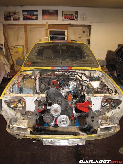

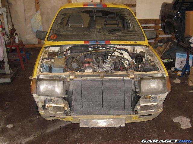

Ni som är riktit observanta lägger märke till att motorlyften har fått "catchtank"
Eftersom den var trött behövde den mer olja! Nu orkar den lyfta i motorn!!!

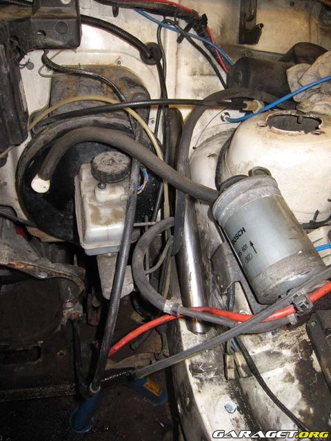

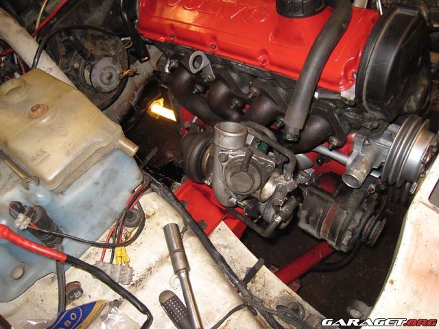

Tada!!! motorn på plats!.... Jag har jobbat mer på motorlyften än på att lyfta i motorn i dag!
Såhär ska det se ut!!!
Bensinledningar,el och vakumslangar är nu klart.... Kvar är vatten och avgasrör.
"skyddsplåten" bakom Svänghjulet.... Ska jag montera den å hur får jag dit den i så fall?

« Svar #266 skrivet: mars 17, 2010, 21:45:05 »
dagens arbete!!!
Börjat trycka ihop den!
Gott om plats är det ont om!
Felkällan till att den inte startade. Tack peter för telefonhjälpen. Jag är ju inte van vid något annat än LH2.4. Jag har knäkt givaren med svänghjulet. Jag hadde en extra från en 240 så jag kunde mäta upp den och jämföra!
Det blev ganska trångt här.....
I Morgon ska jag till skroten och hämta ny givare samt bygga klart avgassystemet!!!

SV: Vinterbil 340gl 88. Nya planer!EVO1
« Svar #267 skrivet: mars 17, 2010, 21:47:51 »
Synd på givaren.. eller den extra tid den krävt av din värdefulla garagetid!
Du är den förste jag hör om som knäckt givaren vid motorbyte (bara ett konstaterande, ej ett påhopp)
« Svar #268 skrivet: mars 17, 2010, 21:50:39 »
Jag är själv förvånad.... Men skit samma den är kass i alla fall! Nästa gång lossar jag den innan jag river ur motorn!

Vevlagerhaveri efter 30 sekunder......
Jag har inte varit tilräkligt noga med att göra rent en sak från blästern så jag har stålsand i motorn..... Katastrof.
Den blir INTE klar tills på lördag.
har jag tur är det bara lagren som ska bytas .... har jag otur är veven skrot.
Oavsett så måste motorn ur igen oc det sker inte förens jag är på bättre humör nån gång nästa vecka.
Visst jag har lärt mig massor och jag har alla specialbitar så som dowbpipe å tryckrör.... å 531 toppen å allt sånt kvar så det är ju inte så farligt jobb men det är förbannat SURT!
