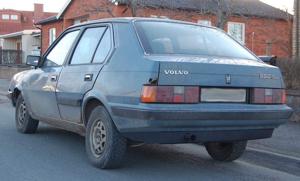

Men vad tycker ni om designen? Bra eller brunkål?  ;D
Själv gillar jag att man inte ser bladfjäderfästena eller avgassystem annat än utblåset. Utblåset genom plåten tycker jag blev bra också.
Och att det nu är en symmetrisk och slät design på den synliga delen av bakstammen. Original kan man ju se baljan bukta ut tex.
Sen kanske jag inte hade behövt dra ned bakstammen så långt, gillar när intrycket av hela bilens rumpa är lite högt.
Övergången på sidorna designades under tidspress och kanske går att göra annorlunda så den möter bilens sida bakom hjulhuset på ett bättre sätt.
Fast jag tycker att min nya bakstam speglar bakluckans bakre plåt på ett bra sätt som det ser ut nu.
Summa summarum är jag ganska nöjd i allafall. Långt ifrån perfekt design, symmetri och finish men bättre än den gamla rost som hängde där innan det hoppas jag alla instämmer i. Sen känns det bra att kunna komma åt och mecka där bak i fortsättningen genom att bulta bort de lösa delarna av bakstammen!
Kommentarer?!

Jag tycker det blev snyggt med nya rumpan, men övergången på sidorna hade gärna varit diskretare för en mer enhetligt look.
Smart med löstagbara service-luckor i bakstammen så man kommer åt ljuddämpare och bladfjädrar :) Får sno den idén om jag någonsin kommer behöva bygga om bakstammen på min bil, men förhoppningsvis kommer jag slippa det.
Men, J*VLAR vad rost :o Skulle bli deprimerad om jag hade så mycket rost :'(

Helt klart starkt jobbat, det var inte lite plåt du bytte den här gången! Personligen hade jag ng föredragit om bakstammen vikt av in under bilen (typ följt formen på sidorna), men det kanske är svårt med reservhjulsbaljan på 360?

Snyggt jobbat!
Personligen så tycker jag att det skulle varit snyggare om det var så här:

Härligt med fet bildupdate :D
Jag bantade den.. men den blev ändå för fet  ;)
Citera
Håller med dig.. får se om jag fixar designen innan det är dags att byta plåten nästa gång  ;)
Ja nu har du fått skrämselpropaganda så det räcker för att hålla din egen bil rostfri i rumpan i minst 10 år  ;D
Serviceluckorna gjorde jobbet mycket roligare. Gillar att kunna förändra och förbättra och skapa funktion av något som tidigare varit en helt passiv plåtbit med enda funktion att hålla ihop diverse andra karossplåtar.
Tack för kommentar och beröm, har saknat arbetet med bilen, uppdateringarna ochj feedbacken det senaste. Men det är så det blir ibland efter för mycket i garaget följt av ett uppsamlingsheat på hemmafronten eller bara vila sig i soffan och glo på tv ett tag.
Just nu är det dock den mest hektiska tiden på året för en villaägare tycker jag. Det ska fixas gräsmatta, oljas altan och staket. Bära ut massa saker och in med diverse annat. Måla och tvätta och fixa mm.
Samtidigt skulle jag vilja hålla på med bilen och låta den stå och kapas ned vad det gäller rost för att kunna njuta av solen och cykeln ett tag på väg till/från jobbet.
Angående ditt förslag på design/konstruktion så är det både ja och nej. Reservhjulsbaljan och själva hjulets höjd sätter ju gränserna för hur högt upp man kan dra baken eller bygga diffusor ;)
Ett sätt är ju att strunta i reservhjul och bygga slätt golv men jag är för praktisk för det och vill ha både reservhjul, bogserlina, startkablar och ett par handskar i baljan.
Ändå har jag skickat ned baken ännu ett snäpp vilket ni ser på bilderna under baken. Detta för att jag hellre har en låg rumplinje än ser på bladfjäderfästen och avgassystem. Att kunna få in avgasets utsläpp i plåten var också en morot även om det förstör sleeperutseendet lite.
En annan sak som styrde var att jag inte ville skapa en uppsamlingsficka i bak för snö och grus att fastna i så jag ville inte vinkla in någon del av plåten för mycket. Ville ha fall helt enkelt så att snusket från vägen spolas av istället för att samlas i bakplåten. Sen var min lösning enkel att tillverka och det gillade min tidsplan. Låter ju fånigt och dumt nu men så kändes det inte i vintras när jag någon helg låg och brottades med designproblem och tidspress på ett rostdammigt och kallt garagegolv och helst ville bli färdig.

Snyggt jobbat!
http://i223.photobucket.com/albums/dd292/stoffe_bucket/editerad.jpg
Men det kan ju förstås vara pilligt att fixa, så som det ser ut nu är också en förbättring mot original anser jag.
Jävla jobb du lägger ned på din, gäller bara för mig att ta tag i rosthelvetet också. ;)
Tack för kommentaren och tack för att du tog dig tid att visa din vision!
Som jag svarat ovan i tidigare svar så hade jag som du en vision av en lite jämnare eller rättare sagt helt jämn övergång från bakstycke till sidostycke men tiden räckte inte till att utforska hur det skulle se ut och jag ville inte ta för stort steg på en gång heller, för att senare eventuellt ångra det. Det jag nu lyckats åstadkomma har inte förstört något som inte tidigare varit halvt bort-rostat. Sedan så ville jag ju kunna bulta av och komma åt i bak också och det blir ju svårare att gömma skarven ju jämnare och rundare design man har.
Nu får jag sluta babbla om en gammal plåt bakom och under en gammal rostig och smutsig bil värd några få tusen kronor
och önska dig lycka till med din rost Kentta  :D
