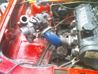

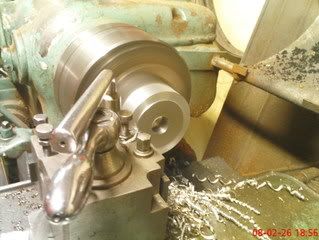

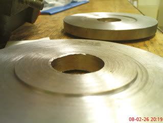

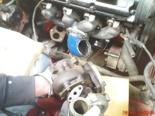

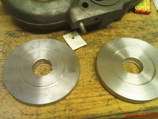

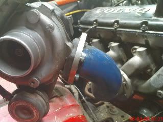

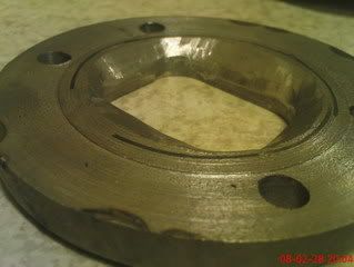

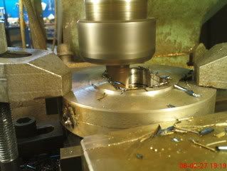

Har börjat tillverka flänsar till adaptern som ska flytta turbon upp till ungefär där orginal luftburk sitter. För att få bättre plats med downpipe + motorfäste
Svarva till ett ämne, fixar pyramidtätningen som är original.
så här blev det i svarven en av varje.
ska fräsa 4kantiga hålet imorgon.

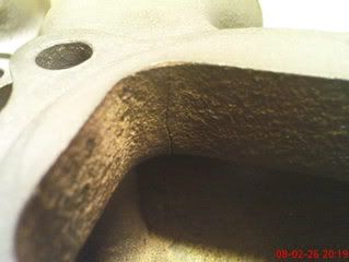

hittade 2 st sprickor i grenröret när jag blästrade, endå förvånansvärt sprickfritt.

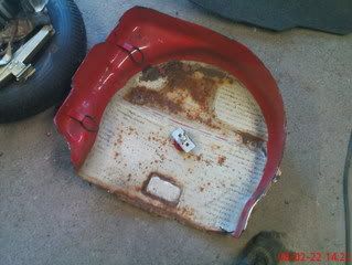

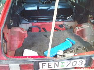

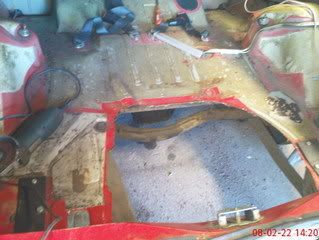

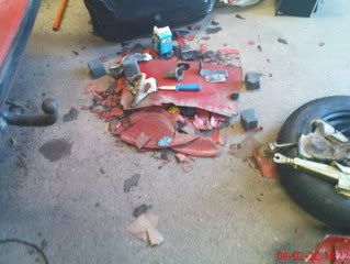

har även kapat bort reservhjulsbaljan, och bort med asfaltsmattan.
och sen lite asfalts matta
blev en lång update men bilder är bra för det är svårt att förklara med ord.

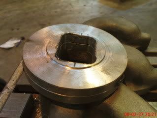

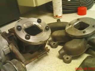

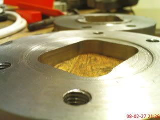

idag har jag fräst ur hålen i flänsarna.
borrat hål och gängat.
m10 gänga i flänsen som ska dras mot grenröret och ett 10.5mm hål i den mot turbon (turbon har gängor)
En liten update iallafall :)

Vad är tanken med reservhjulsbaljan?

annars syftet med reservhjulsbaljan det var väl mest att slippa lappa ihop rosten på den och sen viktbesparingen ;) ska göra en batterilåda därbak senare. (en sprängsäker)

Här går det undan! Roligt att se! :) Vad skall du göra med grenrörssprickorna? :) /Max
ja man kan inte lata sig hela dagarna ;)
ja jag hade först tänkt att strunta i dom och se om de blir värre,
men nu när grenröret är löst så kanske man ska ta och svetsa det.
Har svetsat ett sånt grenrör förut med vanlig MIG och det gick bra, har inte spruckit än. värma upp ordentligt och låta det svalna riktigt långsamt,
man kanske skulle lägga det inbäddat i isolering i ugnen som sakta får kallna efter man har svetsat.
Men den gången körde vi med gasolen och värmde på ordentligt och slog in i gullfiber.
Den här gången blir det nog gjutjärnspinnar. När man har tillgång till allt på jobbet är det nog dumt att snåla ;)

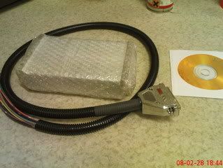

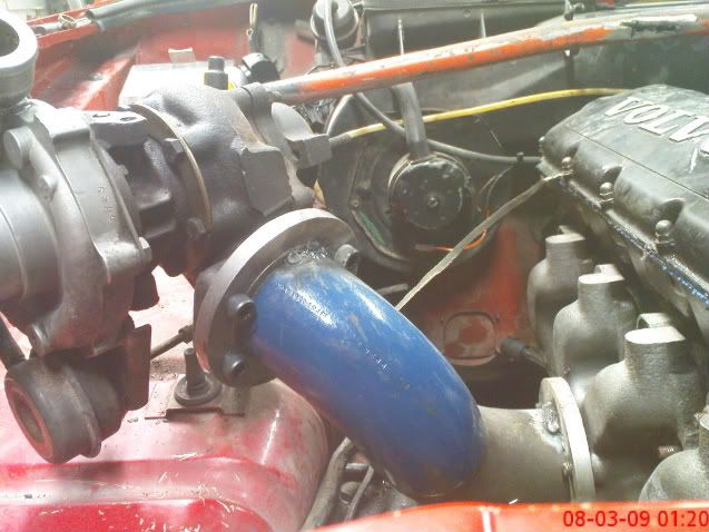

här kommer en ny update. :)
Fick ett paket på posten idag :) kan ni gissa vad?  :P
Yepp ett Megasquirt med extrakoden och allt. :)
Har slipat lite på flänsarna så det inte blir som en stor vägg för avgaserna att åka in i.. (noga uträknat ;) )
Båda flänsarna monterade, bara kapa till ett rör och fixa bockningen som jag villl ha det :)
Allt för ikväll, inte mycket men sakta men säkert :)
På lörda blir det besiktning och om det går vägen så är det turbo som gäller ;D

Jag beställde mitt MS utav "M" på megasquirt forumet,
han hade ävn lagt in någon säljes annons här på forumet.
2 dagar tog det ifrån betalning till att jag hade det hemma :) det är service det.
3700:- gav jag för MSI v3 med extrakod för tänning och uppmärkt kabelhärva.
ja jag köpte det färdig lött och testat, så vet man att det fungerar.
Bara att leta på spjälllägesgivare och tempsensor så har jag nog de flesta grejorna.

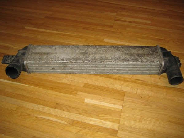

Intercooler
« Svar #142 skrivet: mars 05, 2008, 14:45:15 »
Såhär ser ICn ut, liten och smidig, kyler väl lite iallafall?

« Svar #143 skrivet: mars 05, 2008, 15:18:53 »
va är de till för bil ser lite ut som merceders eller är jag helt ute och cyklar..
röda bilar går fortast de är vetenskapligt bevisat...

Nice intercooler, en del subaru mfl har ju sådana (inte original).
Kan den tänkas komma från en kompressormatad bil? :-\
njaa.. du har nog rotat fram cykeln iallafall :P rätt land dock, BMW står det på den, kanske till någon tdi?
/Johan

SV: Volvo 360GL/T(?)
« Svar #152 skrivet: mars 09, 2008, 02:08:24 »
Här kommer en liten update innan jag går och lägger mig :)
Har svetsat ihop någonting som är tänkt att förflytta avgaserna från grenröret till turbon :)
Måttade lite hur jag vela ha det så det blev bra med downpipe.
Men riktigt så blev det inte, spolarburken får hamna i bilen och expansionskärlet för kylaren hamnar på ett annat ställe.
Ska med till jobbet och helsvetsas där..
Kommer kanske en update imorgon igen!
Ha det! Go natt!
/Johan

« Svar #153 skrivet: mars 09, 2008, 08:08:36 »
Snyggt jobbat, snygga former!
Anton
  • Antal inlägg: 1205
  • Mappar gammal Pc med Volvo :P
« Svar #154 skrivet: mars 09, 2008, 08:49:37 »
ser mycket bra ut :) och mycket lättare än och svetsa eget grenrör :P
När jag blir stor vill jag bli som peter :)
zyklon
  • Antal inlägg: 1895
    • diligoDesign
« Svar #155 skrivet: mars 09, 2008, 16:56:03 »
mycket fint =)  kanske passa på att svetsa ett stag från toppen till turbon som hjälper till o hålla upp den lite.?
keep up the good work!
Funderar på o köpa en EL-bil.. Åker ju ändå bara med sladd..
« Svar #156 skrivet: mars 09, 2008, 17:58:16 »
trevligt med komentarer! :) jo jag hade tänkt att göra någon form av stag eftersom den kommer så långt ut.
/Johan
