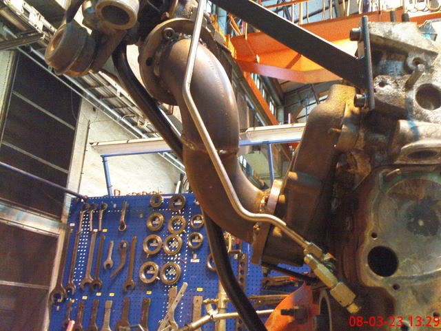

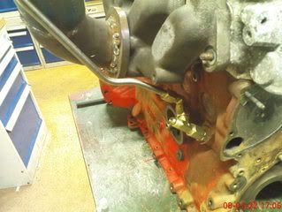

Svetsa svetsa..

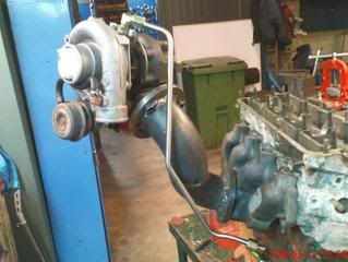

« Svar #165 skrivet: mars 11, 2008, 03:27:51 »
Har monterat på turbon nu, passar kalas även efter helsvetsning :)
Har också måttat till en downpipe som ska gå ihop med orginal främre rör är det tänkt, byggde mig en "mall" hemma och tog den med till jobbet och snickrade ihop någonting som ser ut att fungera,
funktion före form ;)
Får se imorgon om det passar också..  :-\
brukar inte vara bra att snickra ihop någonting utan bilen på plats.
/Johan

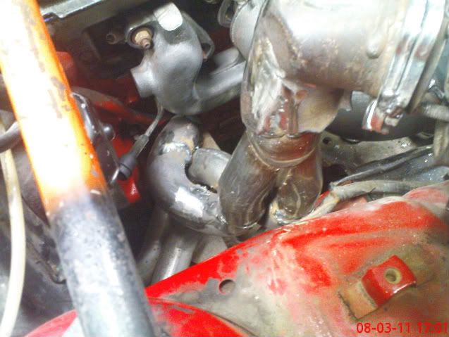

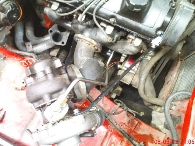

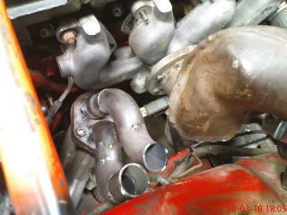

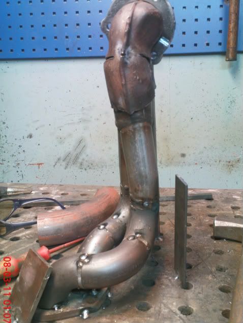

downpipen klar
« Svar #166 skrivet: mars 12, 2008, 15:57:43 »
Nu så! det blev bra med downpipen! :D passade nästan som ett shmeck.
Får slipa ur lite på en balm men det är bara lite i "hörnet" så det är lugnt! annars passade det helt klockrent!
Lite bilder på "spektaklet"...
Använde mig utav downpipefläns från saab 900/9000? så den va väl inte den snyggaste men det blir väl en ny innom kort när hela systemet byggs om..
Riggade upp flänsarna på svetsbordet där dom skulle vara och sen svetsade jag i rör emellan, mycket lättare än å hålla på med grejorna på plats..
plattjärnen som är vid sidan om "spektaklet" är markeringar om vart grenröret och balken sitter..
Första försöket jag gjorde med sakerna i bilen blev inte nå vidare.. kom för tajt mot både grenrör och balk.. Lättare när man har riktiga maskiner.
Sedan var det någon som undrade om frigången till huven på turbon...  ::)
Får se kanske måste antingen stumma motorn eller göra en bula i huven, får se hur mycket motorn rör sig vid gaspådrag.
Allt för nu!
/Johan

« Svar #167 skrivet: mars 12, 2008, 16:22:24 »
hey det går frammåt :) lite udda vilken på downpipen men det funkar säkert :)
och tänker du köra med orginal avgasystemet ???
När jag blir stor vill jag bli som peter :)
SV: Volvo 360GL/T(?)
« Svar #168 skrivet: mars 12, 2008, 16:24:47 »
ja får hoppas på det :)  vinkeln från turbon är orginal från saab?! tycker också det är lite skarp men hittade inte på någon lämplig böj för ändamålet.
näe hade tänkt bygga nytt efter främre röret annars lär det ju bli ett jävulskt mottryck för turbon att plaska i..
/Johan
« Senast ändrad: mars 12, 2008, 16:27:10 av jyllskar »

« Svar #169 skrivet: mars 12, 2008, 16:26:56 »
/Johan
Tänkte väll det :)

« Svar #170 skrivet: mars 12, 2008, 16:47:28 »
Bra jobbat, kul att mäta och bygga en liknande miljö direkt på svetsbänken!  :P
Det var jag som undrade över frigången till huven  ;D
« Svar #171 skrivet: mars 15, 2008, 02:19:39 »
ja det var riktigt trevligt att sitta med en kaffekopp och svetsa lite :)
frigången ja... :D
/Johan

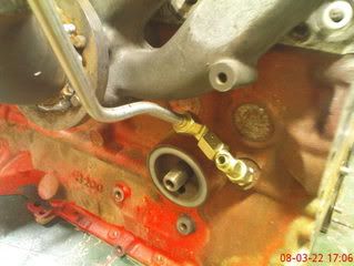

Har tagit med ett block, en topp och grenrör med turbo till jobbet.
så nu har jag snickrat ihop oljetryckrör, tror doch att jag måste byta vinkel uppe vid turbon, tror nog att den kommer ta i huven nu :/
annars blev det nog bra :)
----edit---

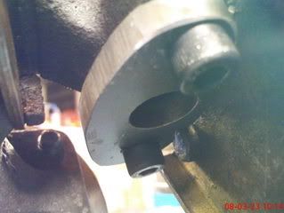

gängan i oljetrycksgivarhålet är 1/4 tum (rörgänga)en kvarts-tum.
fel av mig, M14 är det  :-X men 1/4 tum går i hålet  ::) dock går inte oljetrycksgivaren i 1/4tum, ja ni kanske förstår :P
---/edit---
Vad tror ni som vet, hur grova rör är lagom till trycket?
Har ca 8mm invändigt nu, borde väl räcka? returen blir runt 18mm.
T-kors
Halvklart :P
En liten men viktig update :)
/Johan
« Senast ändrad: mars 27, 2008, 13:00:59 av jyllskar »
peter schmidt
  • Antal inlägg: 3108
« Svar #186 skrivet: mars 22, 2008, 20:12:27 »
olje trycksröret räcker  till + oljereturen :D  tuff turbo konvertering  :)
"don't buy it if you can build it!"
« Svar #187 skrivet: mars 22, 2008, 20:40:51 »
perfekt! :) ska bocka till returen imorgon :) Ja konverteringen blir som ett "bolt on kitt" ;) Får hoppas på att allt funkar sen, och håller en stund iallafall :)
/Johan

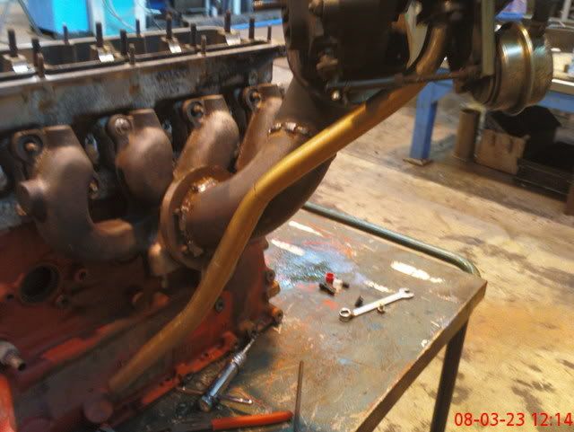

« Svar #188 skrivet: mars 22, 2008, 22:50:24 »
Ser mycket fint ut :D
Ett par frågor,
hur mycket plats är det mellan oljeröret och kollektorn?
Varför valde du att ta oljan på sidan av T-korset och inte rakt på?
(tänker som så att det är bättre genomströmning raktfram)
En mycket viktig å intressant uppdatering.
Spöket heter min bil för han är vit.  Också spökar han för mig :)
Tjingeling
Max
  • Antal inlägg: 1496
« Svar #189 skrivet: mars 23, 2008, 04:12:38 »
Vad är det för rör? Rostfritt!? :) /Max
På detta forum, hjälper trevliga personer varandra, med Sveriges mest underskattade bil.
« Svar #190 skrivet: mars 23, 2008, 16:08:26 »
jajjamen! bara det finaste duger :)
/Johan
« Svar #191 skrivet: mars 23, 2008, 16:11:12 »
Ett par frågor,
tackar!
Hmm ja utrymmet emellan kan nästan mätas med bladmått ;) ska linda kolektorn med avgasbandage senare.
Sen anledninen till att det blev på sidan var att det var så drygt att bocka om när jag gjorde lite fel vinkel, så det blev så :)
kanske blir ett nytt rör sen men tillsvidare tror jag nog att det borde funka. eller är det någon som ser någon risk?
/Johan
Max
« Svar #192 skrivet: mars 23, 2008, 16:57:24 »
Flödesmotstånd är en produkt av flödet! Det är väl inget vidare oljeflöde genom turbon? Mao 2 x 90o gör inte så stor skada om flödet är minimalt. Men det är alltid bäst, med så stora radier som möjligt, på bockningarna.. :) /Max
« Svar #193 skrivet: mars 23, 2008, 23:47:43 »
Perfekt med någon som vet vad han pratar om :) tack för förklaringen :) så då hade jag inte gjort helt fel iallafall ;)
bland dom första gångerna man bockar rör så det är ju bra endå att lyckas få ihop det :)
/Johan

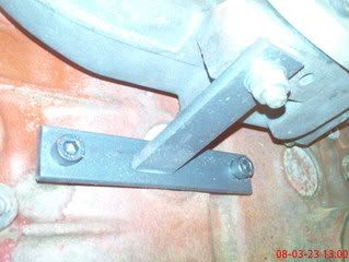

« Svar #194 skrivet: mars 24, 2008, 00:04:17 »
Nu har jag tillverkat lite stag till grenröret och turbon.
Har även gjort oljereturen klart, än så länge går allt bra :)
Stagen
Oljeretur, minnet är så kasst så jag har glömt dimensionen på röret :P tror nog att det var 25mm utvändigt, runt 20mm invändigt.

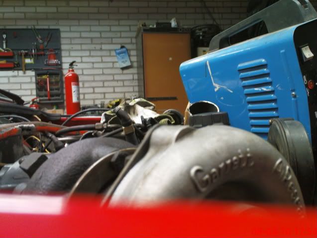

NU FREJ! har jag provat att montera huven  ::)
Bilderna talar lite för sig själv :P, men huven går igen! måste dock kapa bort lite stag där under och kanske göra ett diskret scoop, så motorn får röra sig.
En bild på allt spektakel under huven såhär långt.
En update med många bilder, ska försöka börja skriva lite mer fakta snart men en bild säger ju mer än 1000 ord sägs det :)
/Johan
« Senast ändrad: mars 24, 2008, 08:17:45 av jyllskar »

hey det var juh mycket utrymme mellan turbon och huven  :P hur groft rör kör du med till oljereturen?
« Svar #197 skrivet: mars 24, 2008, 09:56:14 »
börjar ju att se ricktigt smaskigt ut :D
ja då jag tror det ska bli bra :) ska fixa en rörkona nu på jobbet som jag kan skicka ner i blocket idag :)
huven, den är inte stängd på bilderna, så det är TAJT när den komemr igen.
*Oljeretur, minnet är så kasst så jag har glömt dimensionen på röret  tror nog att det var 25mm utvändigt, runt 20mm invändigt. trycksidan är det 10mm utvändigt och 8 invändigt ca.
/Johan
